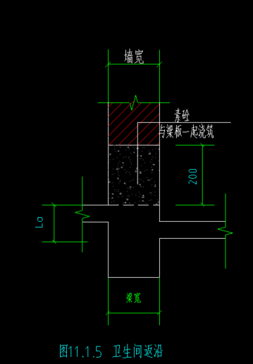

弓長 2021-07-19 16:51:49 | 山東省 土建 | 7465查看 4回答
H~丫頭??
答題: 52 被贊: 8
可以用剪力墻畫啊,標高設置好
2021-07-19 16:54:54
南大林
答題: 11 被贊: 13
用圈梁或自定義線代替都可以,建議用圈梁,好計算模板等相關工程量。
2021-07-19 16:55:03
陳工 鉆石專家
答題: 202329 被贊: 47663
用剪力墻代替定義布置。也可以用圈梁代替定義布置的。
2021-07-19 16:55:55
紅梅傲雪 鉑金專家
答題: 183746 被贊: 53942
圈梁
用圈梁布置計算
墻體會自動扣減
2021-07-19 17:56:43
