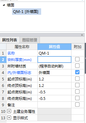

  • 請問,廣聯(lián)達(dá)畫外墻,如圖,那這個外墻厚度是多少?謝謝
    墻厚
    2021-07-19 11:10:14 補(bǔ)充
    厚度
    2021-07-19 11:11:06 補(bǔ)充
    2021-07-19 11:15:07 補(bǔ)充

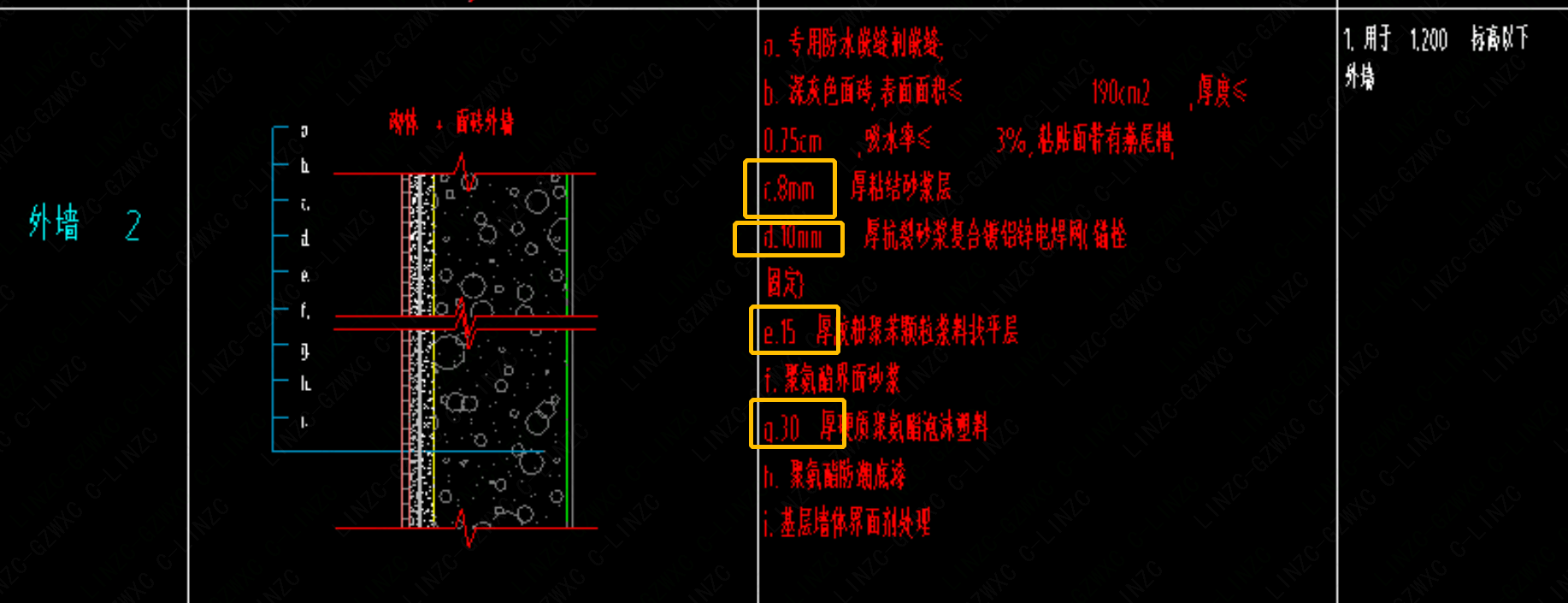

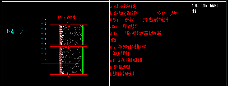

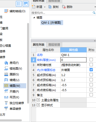

    您好,您是指外墻飾面層是么,做法表中有對應(yīng)各個做法的飾面層厚度的
    塊料的厚度是0.75cm(7.5mm)建筑行業(yè)快速問答平臺-答疑解惑

  • 到建筑平面圖找墻體厚度
    2021-07-19 11:09:12
  • 這個是外墻做法吧,你需要看平面圖來確定
    2021-07-19 11:09:50
