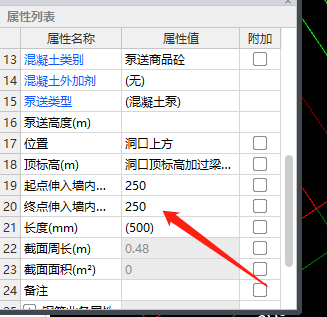

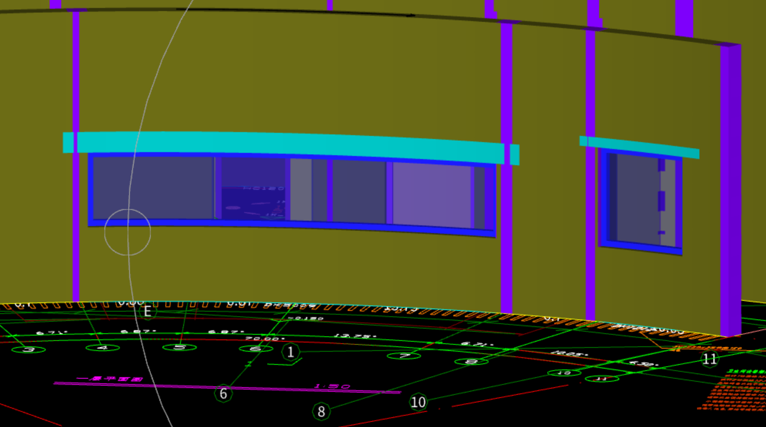

  • 廣聯(lián)達(dá)畫過(guò)梁需不需要到構(gòu)造柱兩邊?
    按照設(shè)計(jì)說(shuō)明,兩邊各加300,這樣畫出的過(guò)梁有沒(méi)有問(wèn)題?構(gòu)造柱
我來(lái)答  邀請(qǐng)別人來(lái)回答
 提醒提問(wèn)者
全部回答 (6) 首答僅用{{minutesHtml}}
  • 過(guò)梁的話每端外出250就行
    2021-07-18 08:58:28
  • 不需要
    2021-07-18 08:59:11
  • 過(guò)梁點(diǎn)布在洞口處就可以了
    2021-07-18 08:59:33
  • 按每側(cè)300布置。
    2021-07-18 08:59:42
  • 過(guò)梁定義好以后,點(diǎn)畫。
    2021-07-18 09:10:30
  • 不需要,滿足250即可
    2021-07-18 11:45:27
