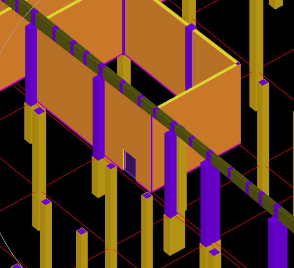

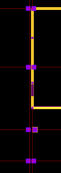

  • 為什么獨(dú)立柱畫不上。三維顯示的是三層
    獨(dú)立柱
    自動計(jì)算
    2021-07-17 15:46:55 補(bǔ)充
    那這些布置不上柱的做法需要單獨(dú)計(jì)算,還是不用 軟件會自動計(jì)算到墻里嗎?
  • 與墻相接的,不是獨(dú)立柱,布置不上獨(dú)立柱抹灰的。
    2021-07-17 15:40:27
  • 與柱有構(gòu)件相連接的不是獨(dú)立柱.
    2021-07-17 15:43:56
  • 柱相鄰有墻的,不能按獨(dú)立柱設(shè)置,也畫不上
    回復(fù)補(bǔ)充:布置了墻面后,軟件會自動計(jì)算并且并入相鄰的墻面抹灰內(nèi)
