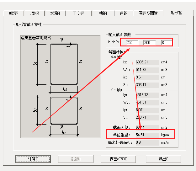

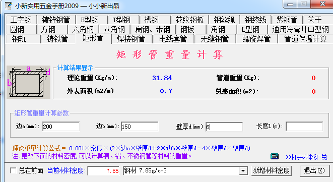

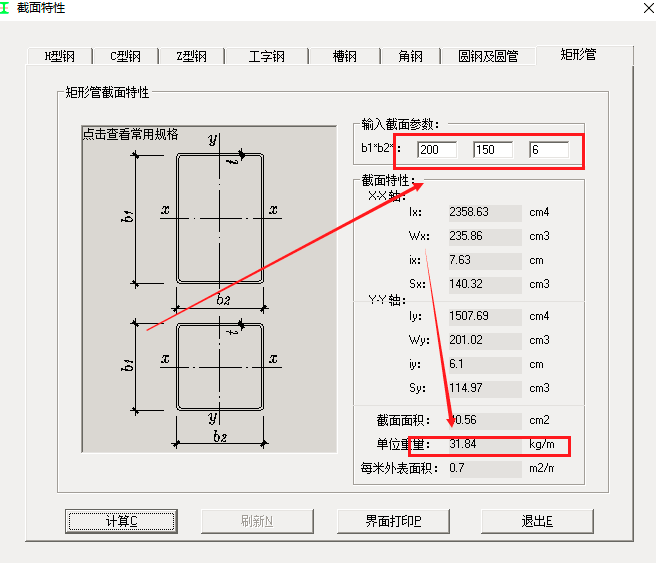

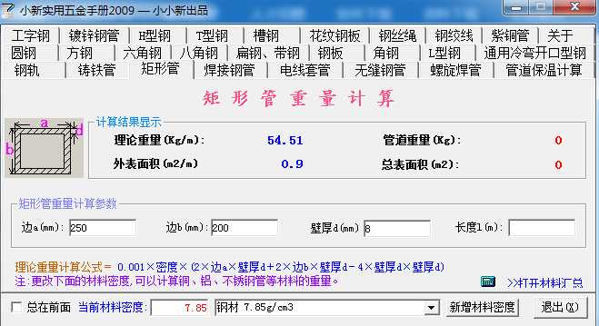

查五金手冊看吧
250*200*8是54.51kg/m
200*150*6是31.84kg/m
