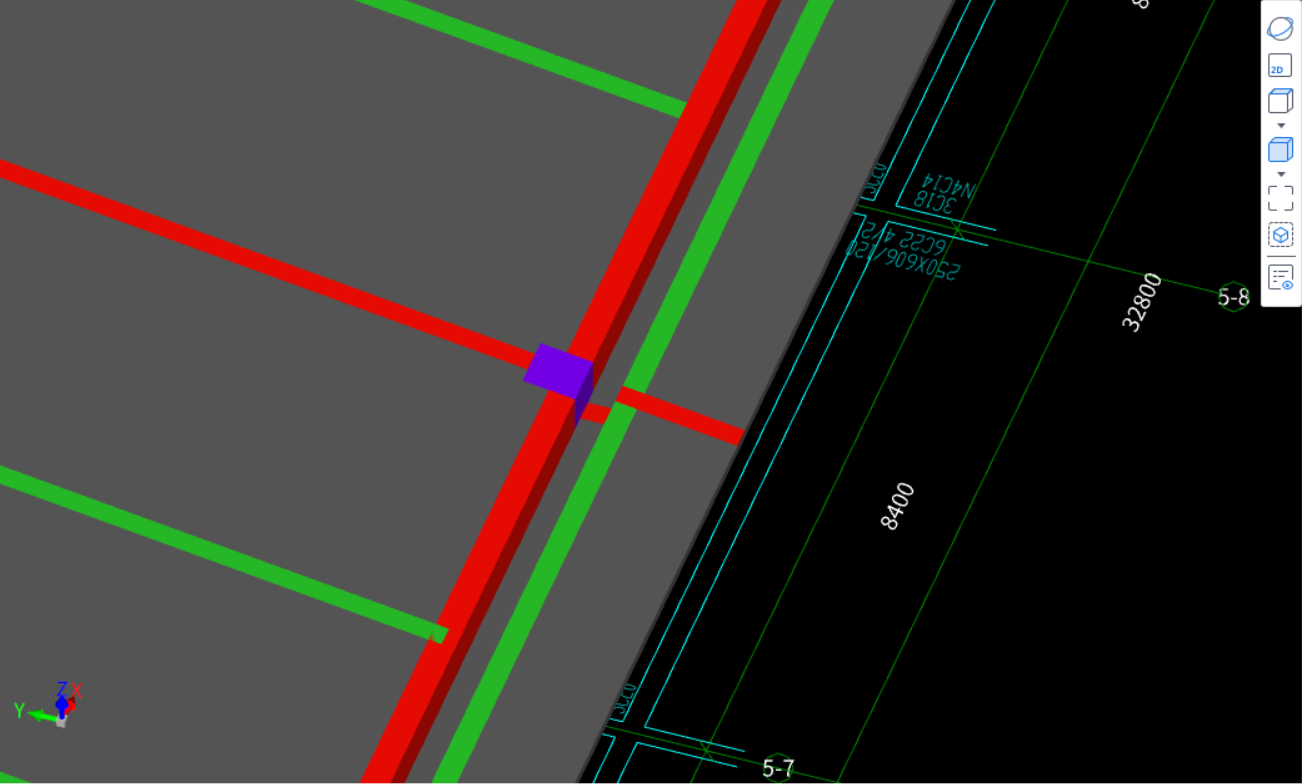

    圖中的梁顯示重疊布置是哪里出錯(cuò)了?不是會(huì)自動(dòng)扣減的重疊布置嗎?
    2021-07-16 10:11:24 補(bǔ)充
    扣減
我來(lái)答  邀請(qǐng)別人來(lái)回答
 提醒提問(wèn)者
  • 看一下標(biāo)高,再就是梁太長(zhǎng)也會(huì)有提示
    2021-07-16 09:26:21
  • 不是扣減問(wèn)題,你梁上有小段,把小段移出來(lái)即可
    你要確認(rèn)一下,一般這種情況,梁不會(huì)降,都是埋排水管
    首次提交 2021-07-16 09:27:08  最近修改2021-07-16 10:14:10 (修改過(guò)1次)
  • 例如,布置了兩次,就是重疊布置了。
    2021-07-16 09:28:30
