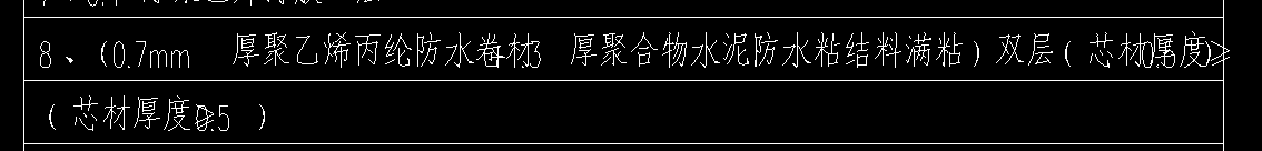

  • 關(guān)于防水套項問題

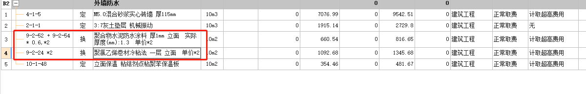

    關(guān)于防水答疑解惑這樣套是否正確
  • 這樣套其實多了防水卷材定額里帶的粘結(jié)劑,需要把那個材料刪除了
    2021-07-15 22:46:28
  • 就是防水卷材二道。
    2021-07-15 23:02:14
  • 聚合物防水涂料不用套定額的.(就是上行中的定額)
