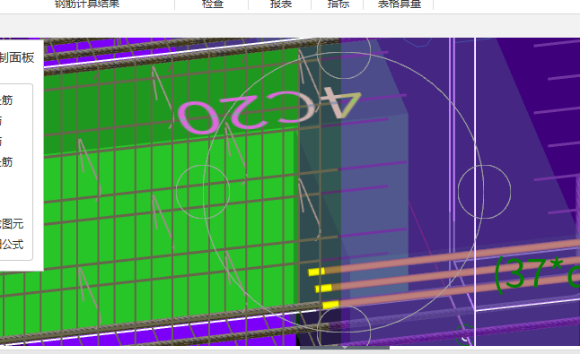

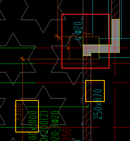

柱子左右兩側梁高不同,高度較小的梁錨固時,將柱和對面的梁一起識別別支座(有一段鋼筋錨進對面梁內了),怎么調正確?
鋼筋撐起半邊天 鉆石專家
答題: 154738 被贊: 49251
直錨到對邊梁內,也是可以的
