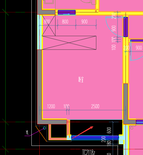

  • 臥室有飄窗,怎么布置裝修

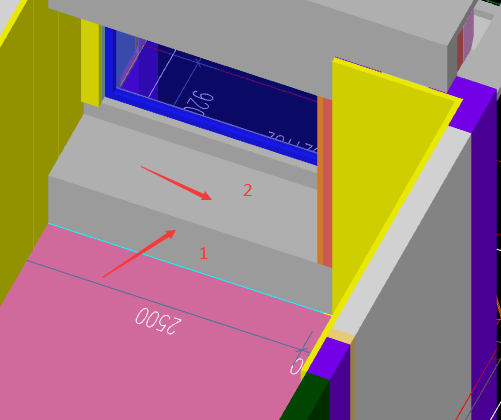

    樓地面飄窗部位,樓地面這樣布置是否正確
    墻面飄窗部位,墻面計算哪幾面
  • 1位置按墻面布置,2位置按地面布置。
    2021-07-13 16:52:16
  • 飄窗修改房間底標高,再點一下
    2021-07-13 16:56:16
