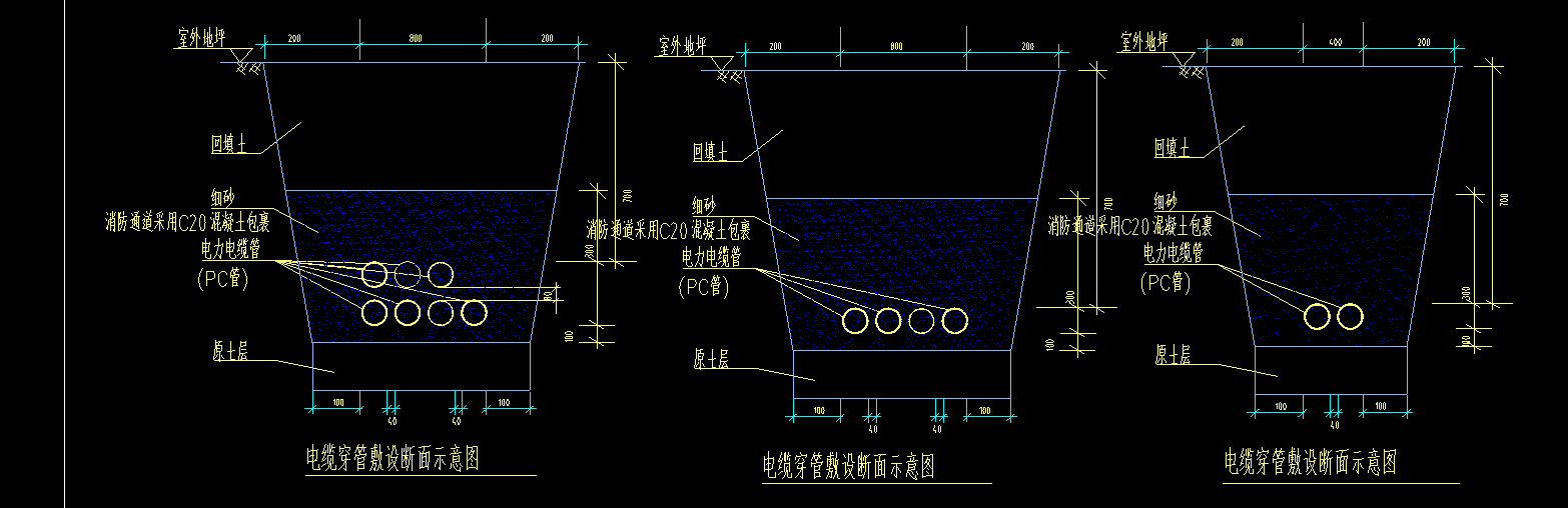

老師,假設有2*HDPE225+30*PC80+26*PC50需要埋深,埋深1m,可并排埋深6根電纜,我應該怎么計算
曾經文藝
答題: 94 被贊: 39
挖方V:按圖示尺寸以相應計算規則計算
回填砂V:回填砂的體積V 減去 埋管的體積
回填土V:挖方V-回填砂V
