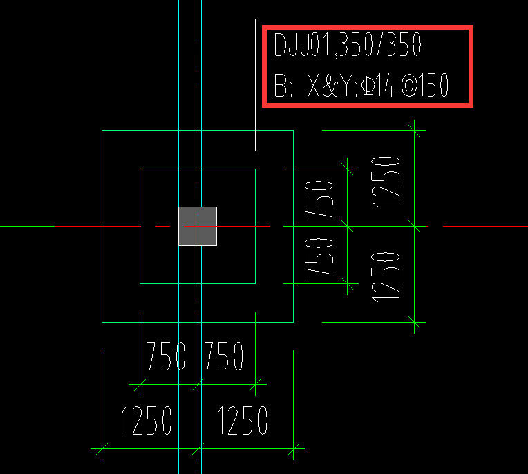

maggie 2021-07-13 10:04:19 | 重慶市 土建 | 1442查看 2回答

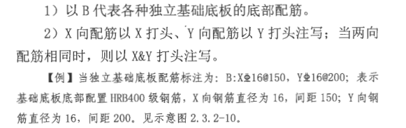

16G說的很清楚的啊

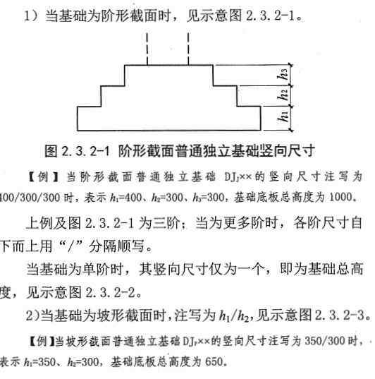

350/350是兩階的高度
B表示下部筋,X&Y表示雙向配筋X14@150
