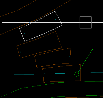

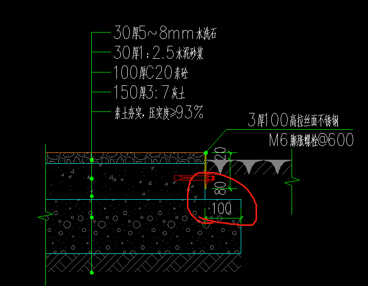

  • 人行道水洗石CAD上框選的面積是9.96,那下面三七灰土多的100怎么計算工程量
    灰土框選
    你好,你這個可以估算,9.96/面石的長度=面石的寬度,面石寬度+100*2=灰土的寬度。這樣你就能計算出灰土的體積了。
