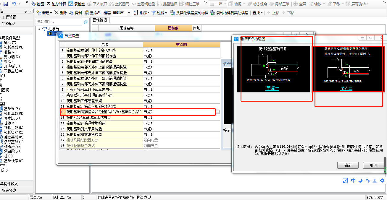

  • 老師,承臺梁應(yīng)該拉通承臺繪制,還是應(yīng)該到承臺邊斷開。我看土建量會扣減,但是會影響
    老師,承臺梁應(yīng)該拉通承臺繪制,還是應(yīng)該到承臺邊斷開。我看土建量會扣減,但是會影響鋼筋量,繪制拉通,繪制到中心線,繪制到邊,計算的結(jié)果是各自不同的,正常應(yīng)該怎么繪制呢,老師
  • 能拉通的就拉通畫,不能拉通的,就斷開畫。自動按當?shù)赜嬎阋?guī)則扣減的。

  • 你看看設(shè)計人意思吧,有些是拉通的,但也有錨固的情況。
    承臺梁
