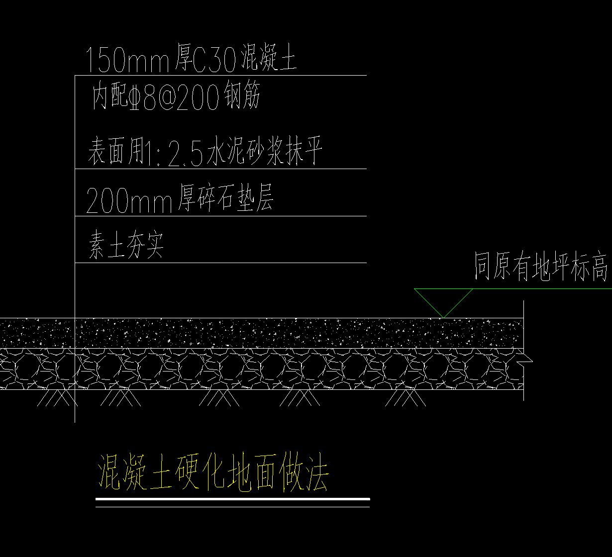

楊幸安 2021-07-12 10:15:06 | 浙江省 土建預算其他軟件 | 814查看 3回答
謝謝
林旋耀 黃金專家
答題: 33558 被贊: 10538
一般不用套

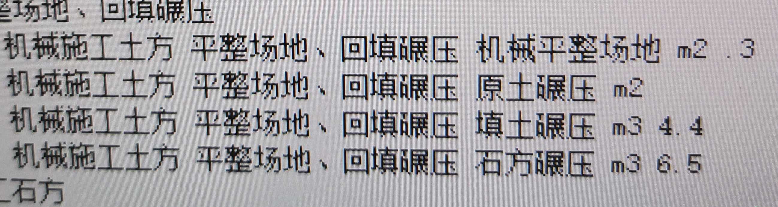

箜 專家
答題: 629 被贊: 337
回填土,夯填,然后看是機械還是人工
2021-07-12 10:17:48
dahu 黃金專家
答題: 21530 被贊: 9703
如下圖所示。屬于墻土碾壓。
