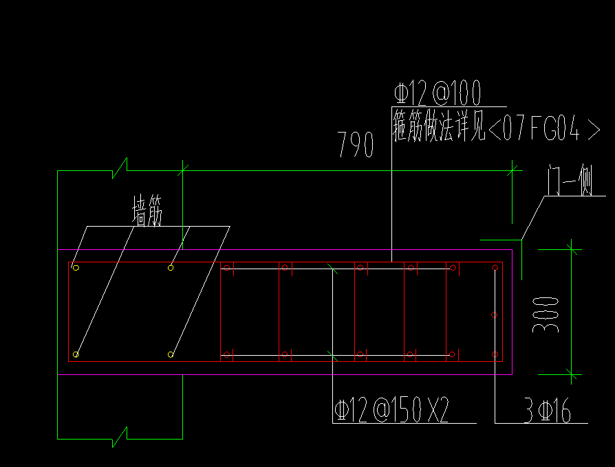

白 2021-07-10 22:57:07 | 河北省 土建 | 6939查看 3回答
儒雅的王八 專家
答題: 5040 被贊: 4140
根據柱截面算一下根數
2021-07-10 23:36:10
沖浪勇士 專家
答題: 958 被贊: 260
做暗柱,然后點布鋼筋,墻筋用偏移點布
2021-07-11 04:40:39
希望 黃金專家
答題: 79056 被贊: 10810
可以用CAD導圖,還可以在定義柱時,截面編輯中選擇是,然后畫出截面,再用布置角筋邊筋來布置鋼筋處理.
2021-07-11 07:53:49
內配C12@150縱筋雙排,c8@150水平筋雙排,c6@300拉筋怎么算
請問C12@150的鋼筋,在長度800mm里布置幾根?
請問老師,紅圈里的鋼筋C12@150是垂直筋還是水平筋啊?分布筋指水平還是垂直?
請問X=800mm的話,C12@150的鋼筋應該畫幾根?是6根嗎?包含C16的嗎
