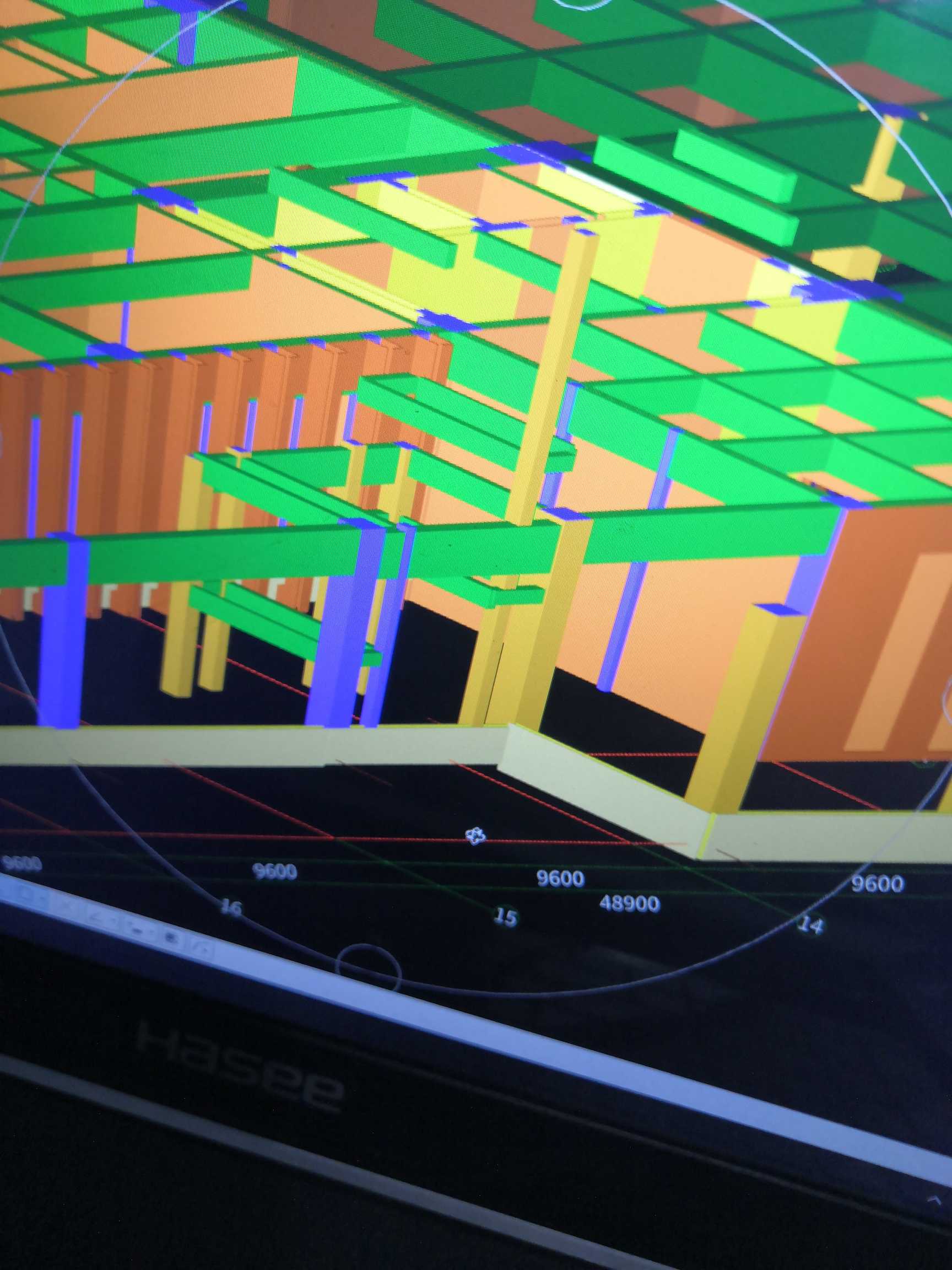

  • 請問,我這為什么有的獨立住裝修點不上
  • 那個是拿構造柱畫的吧,那個就點不上
    2021-07-10 18:42:39
  • 你好:原因:本層柱未和墻相交,查看下一層是否有伸入本層的墻/欄板圖元;點擊工具---選項---繪圖設置---顯示跨層圖元打對勾,如發現有與之相交的墻/欄板并非獨立柱,無法布置獨立柱裝修
    方法一:在導航欄的自定義中,新建自定義貼面,在柱需要的面上點畫即可。
    方法二:將柱移動到其它位置,布置上獨立柱裝修之后,再移動回來即可;獨立柱裝修與墻相交位置一般會默認扣減,具體可在計算規則中修改對應的扣減關系,但獨立柱裝修不會扣減欄板,若需扣減欄板,需要手動在【表格輸入】中手動扣減。如圖:
    廣聯達服務新干線
    2021-07-10 18:44:33
  • 你好,你這個是不是有相鄰構件,所以這個布置不上獨立柱裝飾。你可以先布置獨立柱裝飾,然后在繪制相鄰構件。
