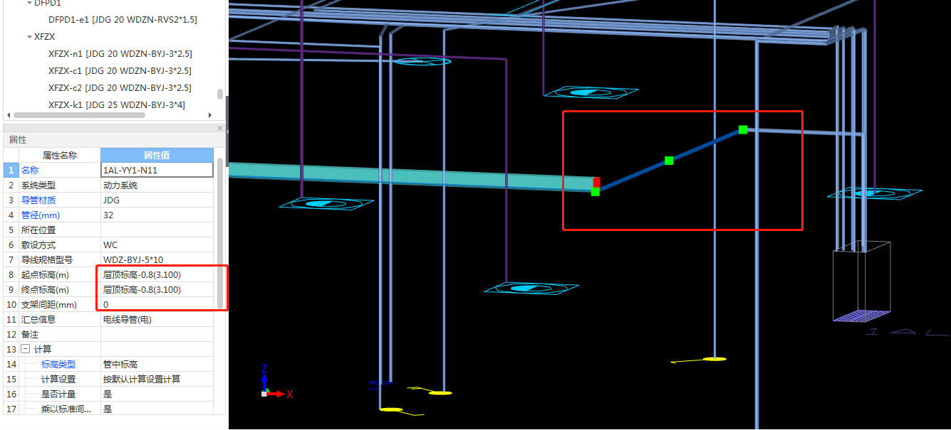

  • 我想問一下各位老師 管跟橋架是得設同一個高度,還是管還得往天面走
    橋架
  • 管比橋架要高;橋架一般在梁下敷設;但管是澆在樓板里的;所以會有一段立管的;但是立管一般會用軟管代替;
    2021-07-10 15:04:26
  • CC;采用立管進頂板。
    CE;采用立管,然后沿頂板(或梁下)敷設,
