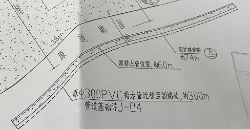

如下圖,我是不是要考慮原來排水管位置的挖土和回填?
可遇難求 鉆石專家
答題: 104642 被贊: 41602
是的,都要考慮。

需要考慮
