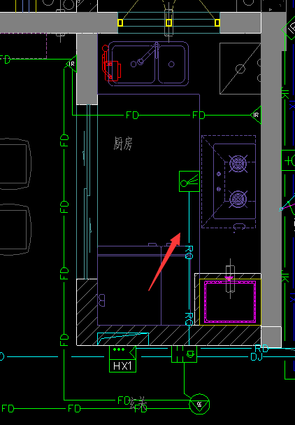

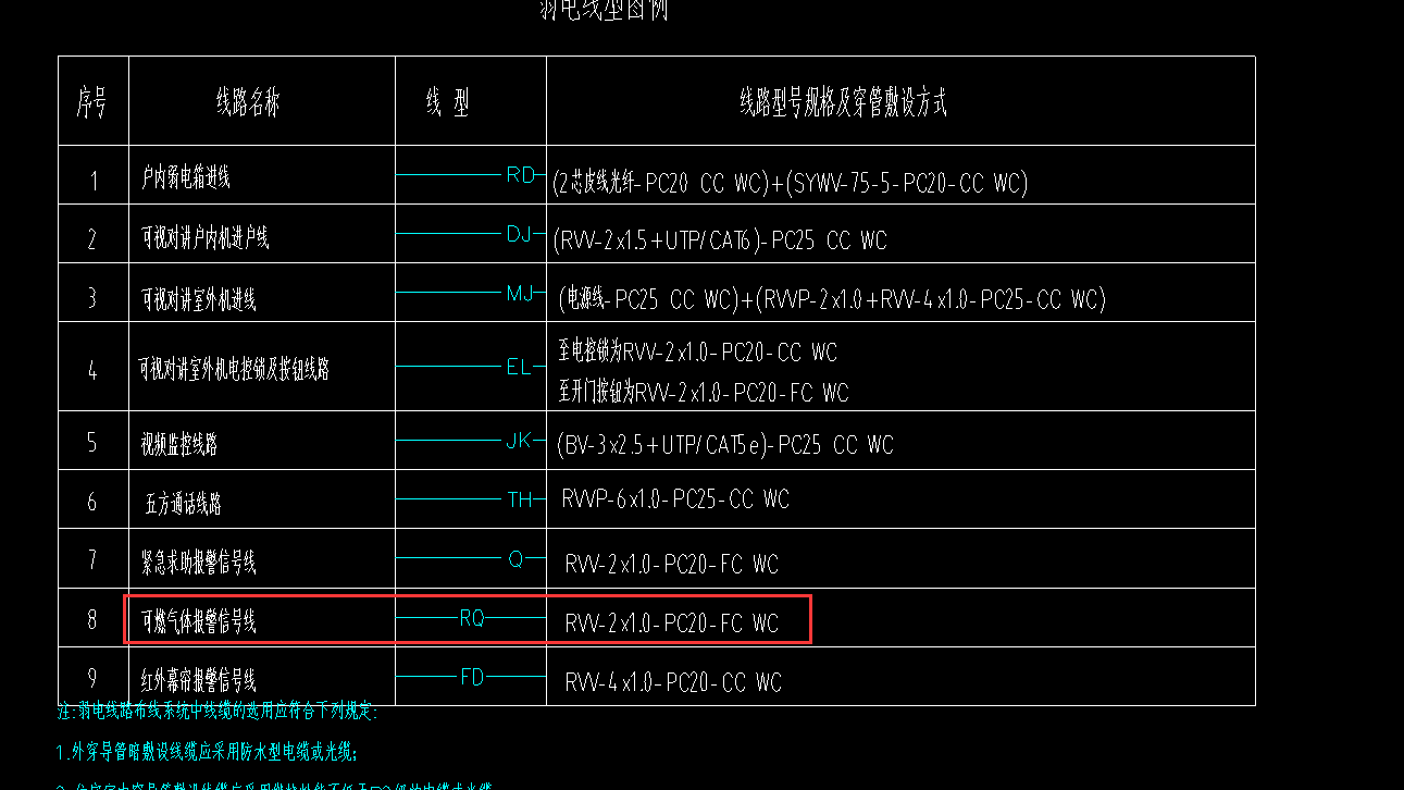

    一般系統(tǒng)圖和平面圖不一致,以平面圖為準(zhǔn),可燃?xì)怏w報(bào)警管一般也是走頂板內(nèi)。
    2021-07-09 17:30:14
  • 廚房怎么走地?
    2021-07-09 17:29:40
  • 系統(tǒng)圖錯(cuò)了;應(yīng)該走頂;
    2021-07-09 17:29:58
  • 可燃?xì)怏w報(bào)警器是沿頂
    2021-07-09 17:30:33
  • 圖紙問(wèn)題吧?應(yīng)該是CC/WC
    2021-07-09 17:31:14
  • 系統(tǒng)圖上錯(cuò)了,探測(cè)器裝地面,就不起作用了。
    2021-07-09 17:36:54
