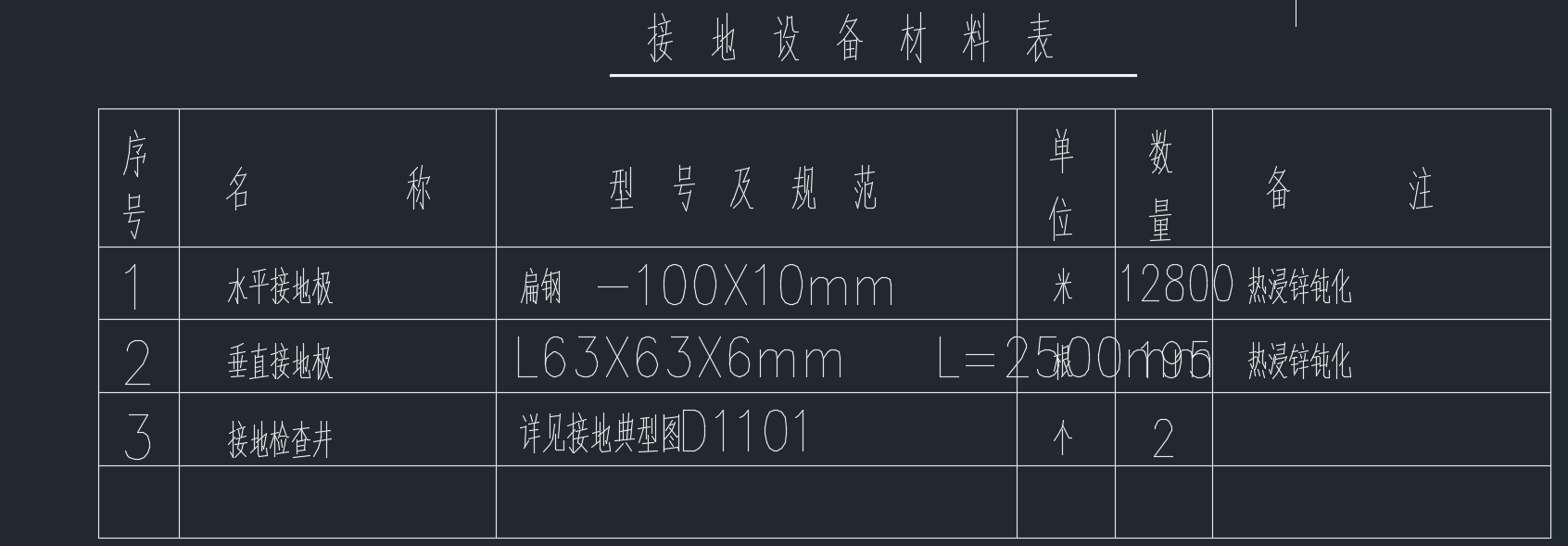

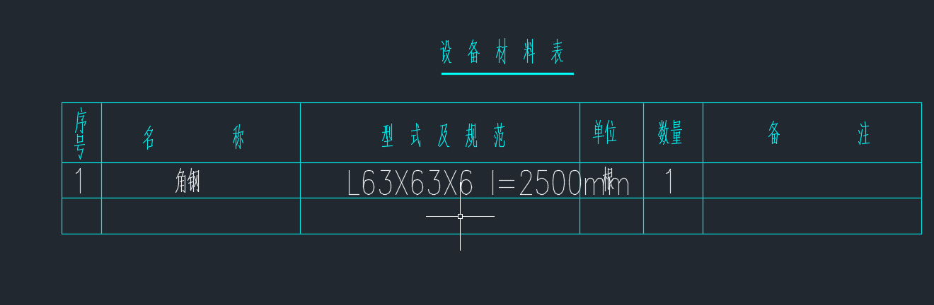

  • 老師好請問這個垂直接地極l等于2500MM是長度還是高度
    垂直接地垂直
全部回答 (5) 首答僅用{{minutesHtml}}
    2500MM是長度(打入地下的深度)。
    2021-07-09 10:41:32
  • 高度2.5m
    首次提交 2021-07-09 10:41:59  最近修改2021-07-09 10:42:59 (修改過1次)
  • 長度;意思就是用一根2.5米的角鋼做接地極;接地極是垂直敷設(shè)的;
    套價是以根為單位的;
    2021-07-09 10:46:35
  • 2500MM是角鋼的長度
    2021-07-09 10:50:38
  • 埋地深度,
    2021-07-09 10:50:39
