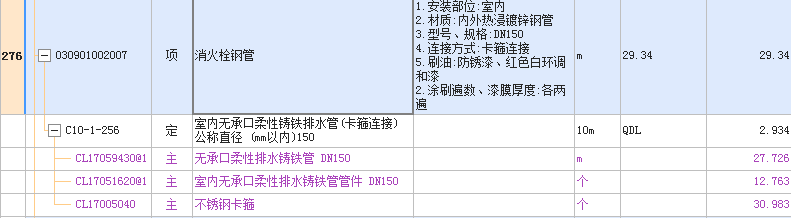

  • 這個套這個子目可以嗎
    子目
全部回答 (5) 首答僅用{{minutesHtml}}
  • 這個套這個子目可以嗎

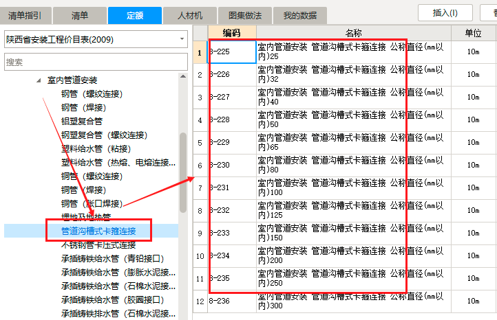

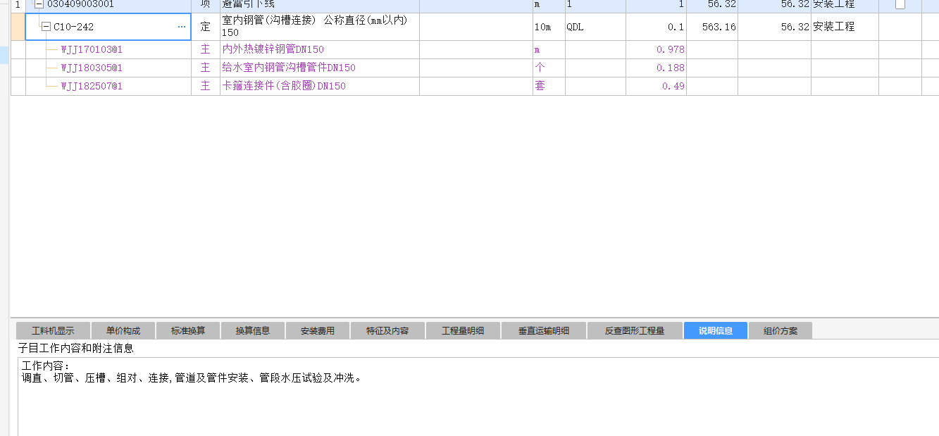

    答:不可以,按照鋼管卡箍連接執行
    2021-07-08 15:51:46
  • 不對。
    不是柔性鑄鐵管,是鍍鋅鋼管卡箍連接
    首次提交 2021-07-08 15:52:14  最近修改2021-07-08 15:57:11 (修改過1次)
  • 套的不對
    是鍍鋅鋼管卡箍連接
    2021-07-08 15:52:58
  • 廣聯達服務新干線
    2021-07-08 15:56:02
  • 鍍鋅管就套對應子目,不能套鑄鐵管
    2021-07-08 16:55:52
