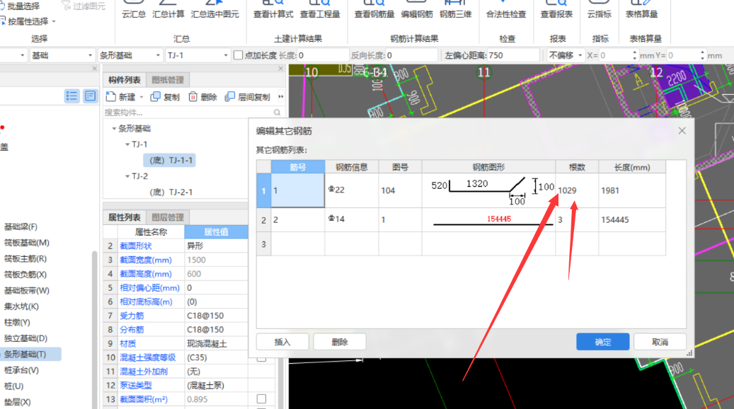

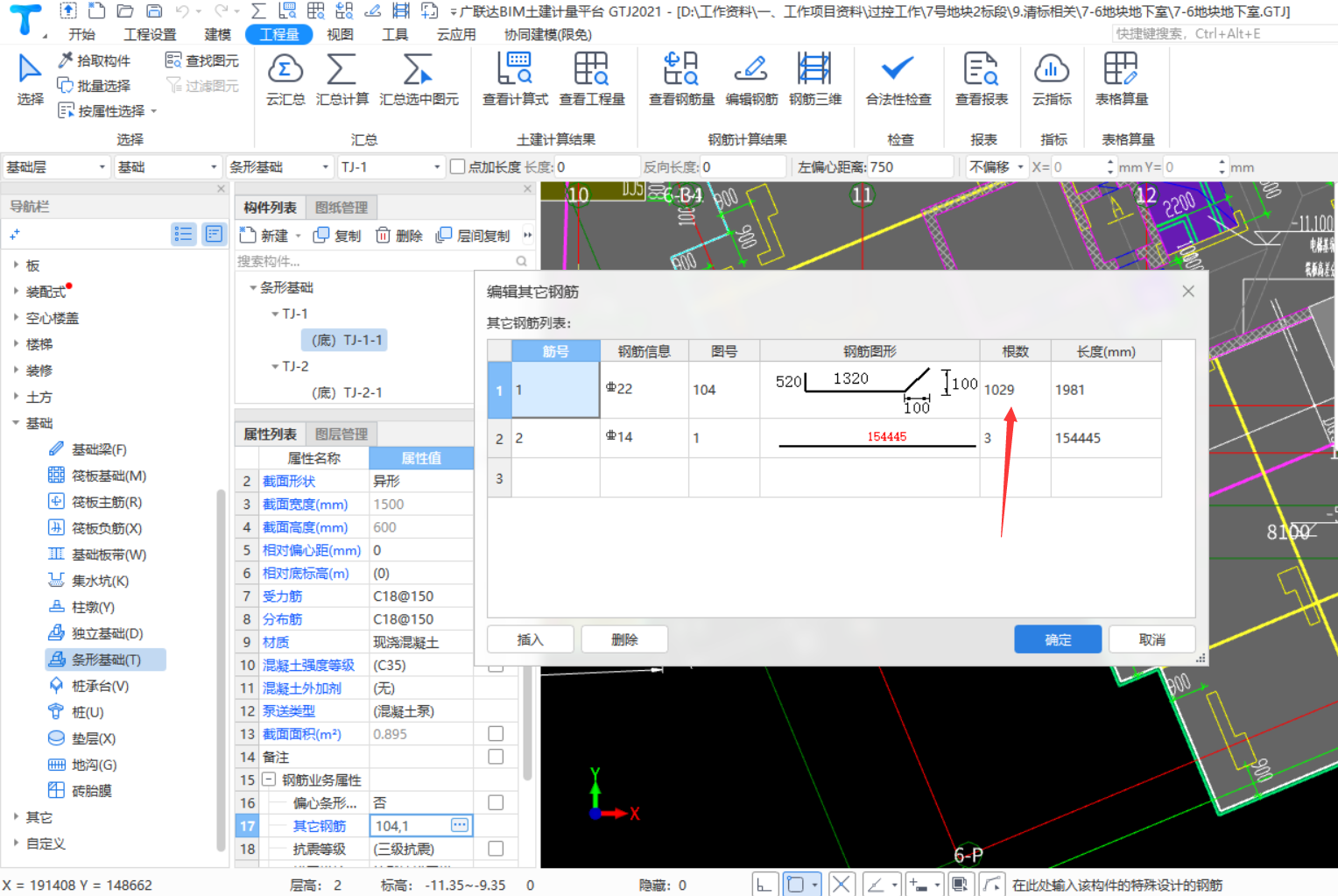

噗噗噗噗 2021-07-08 11:45:02 | 四川省 土建 | 351查看 2回答
@Ⅸ 專家
答題: 1558 被贊: 573
這個就是你在其他鋼筋輸入的
2021-07-08 11:46:11
亭亭玉立
答題: 27 被贊: 18
其他鋼筋藍色屬于公有屬性,若其他鋼筋不同時,定義不同的名稱構件繪制。
2021-07-08 11:47:00
