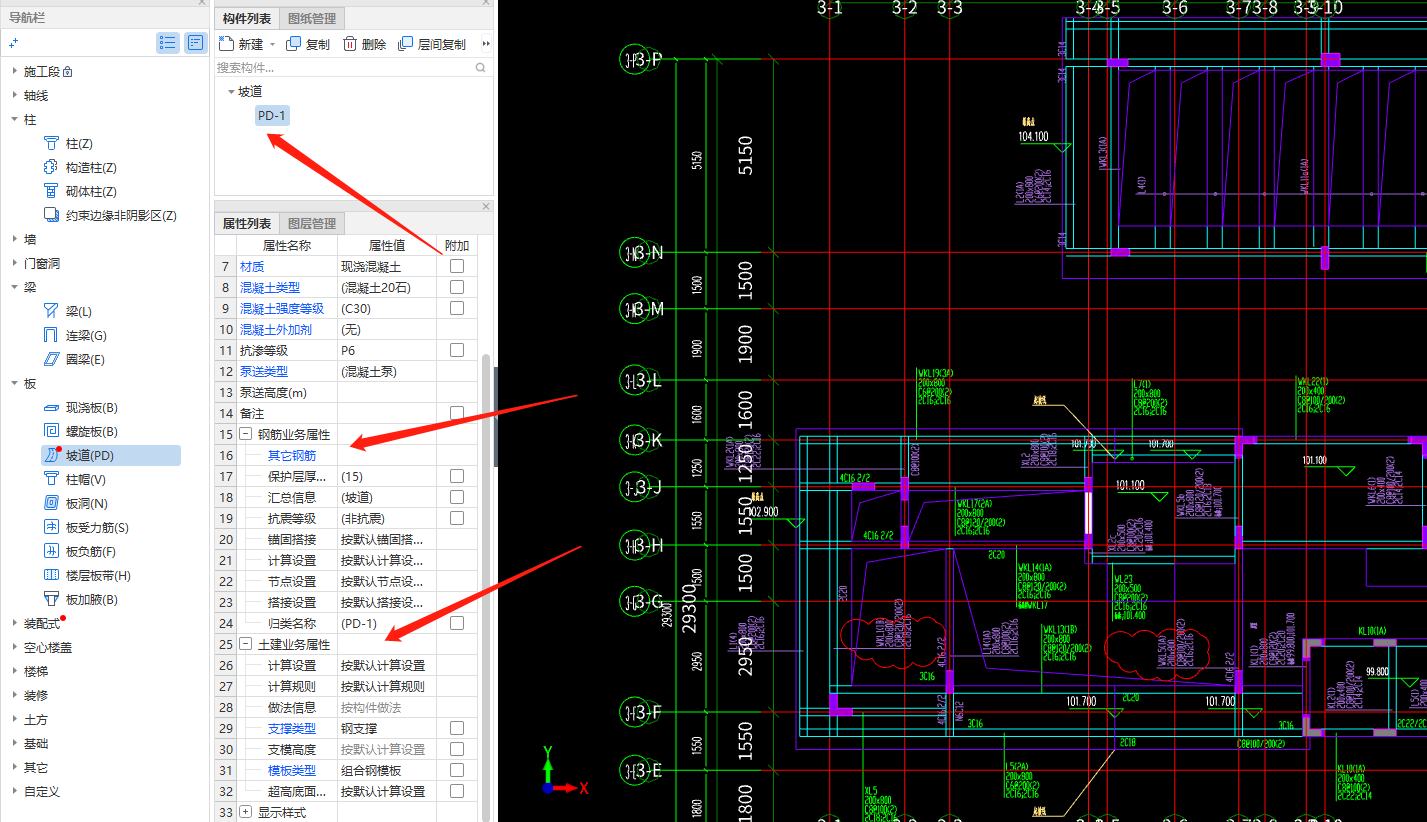

  • 坡道是否要設置馬凳筋
    2021-07-07 15:23:56 補充
    如果要設置在哪里設置,坡道的鋼筋業(yè)務這里沒有設置欄設置馬凳筋
全部回答 (5) 首答僅用{{minutesHtml}}
  • 同樣是需要有的。
    屬性其它鋼筋里編輯
    首次提交 2021-07-07 15:21:37  最近修改2021-07-07 15:25:57 (修改過1次)
  • 只要有上下層的鋼筋設置都需要布置馬凳筋
    2021-07-07 15:21:49
  • 只要有面筋就必須有馬凳筋的。
    2021-07-07 15:22:48
  • 有雙層鋼筋就需要 或者有負筋也需要 否則不用
    2021-07-07 15:23:24
  • 你好,只要鋼筋是“雙層”的,那么久需要馬凳筋。沒有馬凳筋的輸入界面,那只能在“其他鋼筋”中輸入了。
