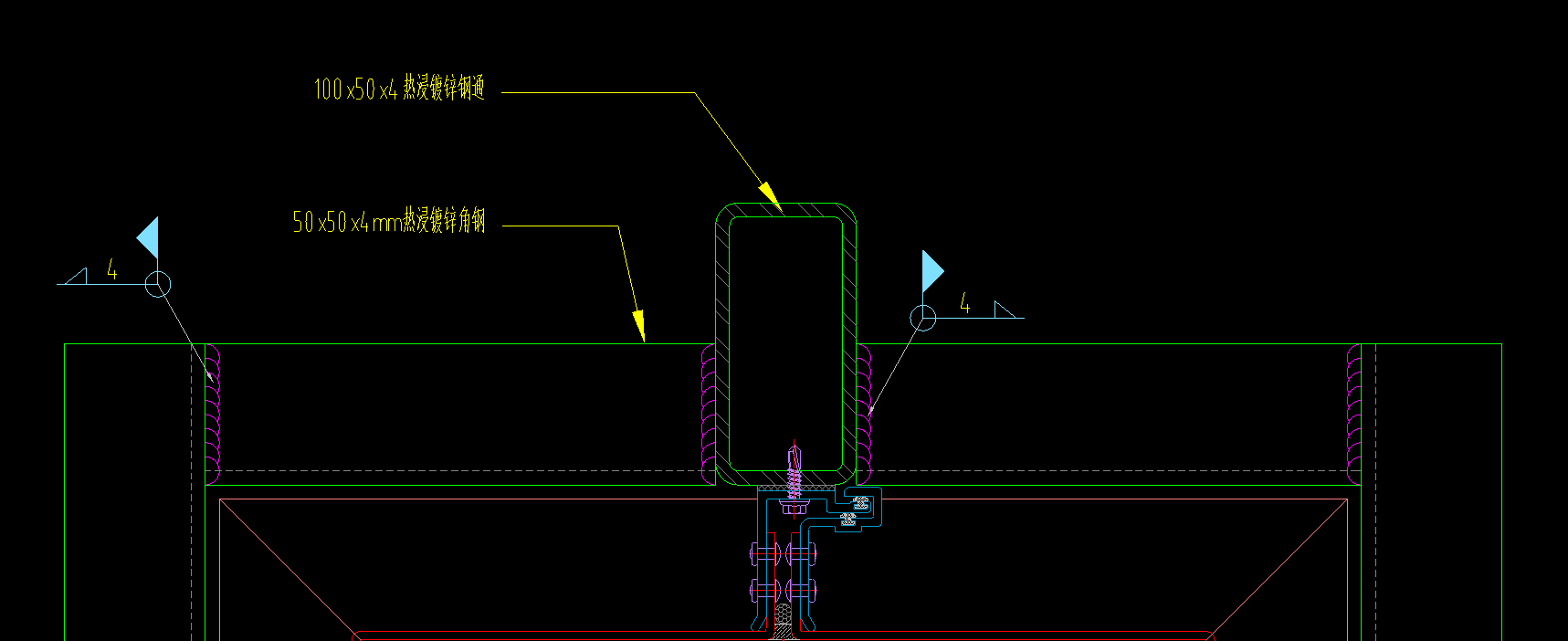

誰還不是個小可愛 2021-07-07 11:20:45 | 湖北省 土建 | 1928查看 2回答
陌上花開‘’ 專家
答題: 25157 被贊: 12693
鋼通就是矩形管
2021-07-07 11:34:38
獨行者 鉑金專家
答題: 60728 被贊: 45173
是矩形方管:100*50*4(壁厚)
2024-07-22 22:00:06
