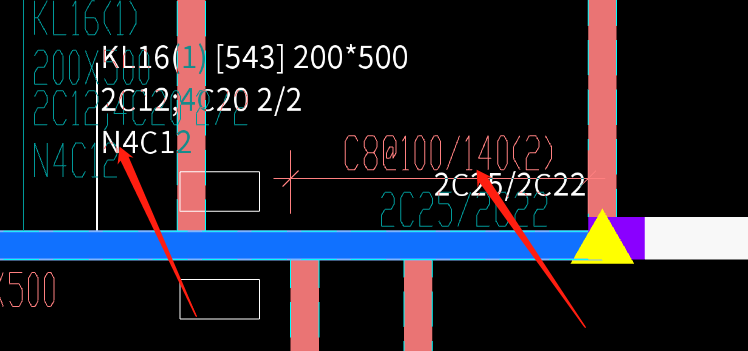

  • 請教各位,這種梁是什么意思,該怎么設置
全部回答 (5) 首答僅用{{minutesHtml}}
  • 右上原位標注那 箍筋改成C8-100/140(2)
    2021-07-07 10:37:48
  • 加密區100,非加密140.
    2021-07-07 10:38:12
  • 這一截的箍筋信息
    2021-07-07 10:38:59
  • 框架梁寬*高200*500,上部鋼筋2根12的,下班鋼筋4根20的分兩排布置,腰筋4根12的,右側的是原位標注箍筋三級鋼8個的,加密區間距100,非加密區間距140,2枝箍的箍筋,上部增加鋼筋2根25的,2根22的,建議看看圖集,這都是圖集上有的
    2021-07-07 10:39:51
  • 左側箭頭所指是梁的側面抗鈕鋼筋在側面鋼筋欄中輸入.右側箭頭所指在箍筋在對應跨中的原位標注,在原位標注時的表格里箍筋欄中輸入即可.
    2021-07-07 11:16:54
