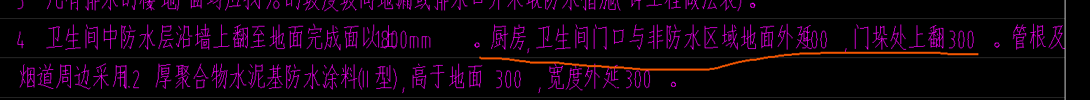

Ariana 2021-07-07 09:04:10 | 四川省 土建 | 583查看 2回答
紅梅傲雪 鉑金專家
答題: 183711 被贊: 53926
是的,是防水上翻300
2021-07-07 09:09:47
長垣LKY 專家
答題: 22126 被贊: 4048
這里的門垛處上翻300的意思是防水卷材高度300
2021-07-07 09:05:38
請問老師這里是防水卷材高度300的意思嗎
防水上翻,門洞延伸300mm,請問門洞側壁要算上翻的防水嗎?還是只算門洞開口寬度乘以300mm面積?
防水上翻1.8米,門洞延伸300mm,請問門洞側壁要算上翻的防水嗎?還是只算門洞開口寬度乘以300mm面積?在實際施工中,衛生間降板,門洞,窗子側壁是否做防水?
各位老師 請問窗臺板位置需要算300的上翻水泥漿嗎?有相應的計算規則嗎 謝謝
