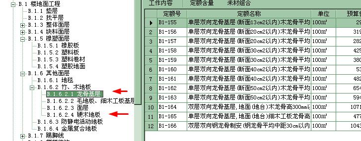

會議室主席臺榻榻米木龍骨套什么定額,細木工面層后又鋪了地板,地板又套哪項定額?謝謝!
在水一方 專家
答題: 42252 被贊: 8814
建議在地面章節選套相關子目完成:
