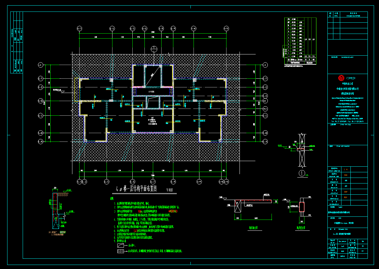

  • 圖紙最下方:表示設(shè)備管井。其鋼筋預(yù)留,意思是我只需要留出板洞就可以了嗎?請教一下
    板洞
    管道井的板洞,是不需要布置板洞的,因?yàn)樵谑┕菍影宓臅r候,板洞預(yù)留待管道內(nèi)容安裝完畢后,需要重新澆筑填滿,設(shè)計對鋼筋是不切斷,預(yù)留在相應(yīng)的部位,所以鋼筋按正常布置,板洞也就不需要布置了!
