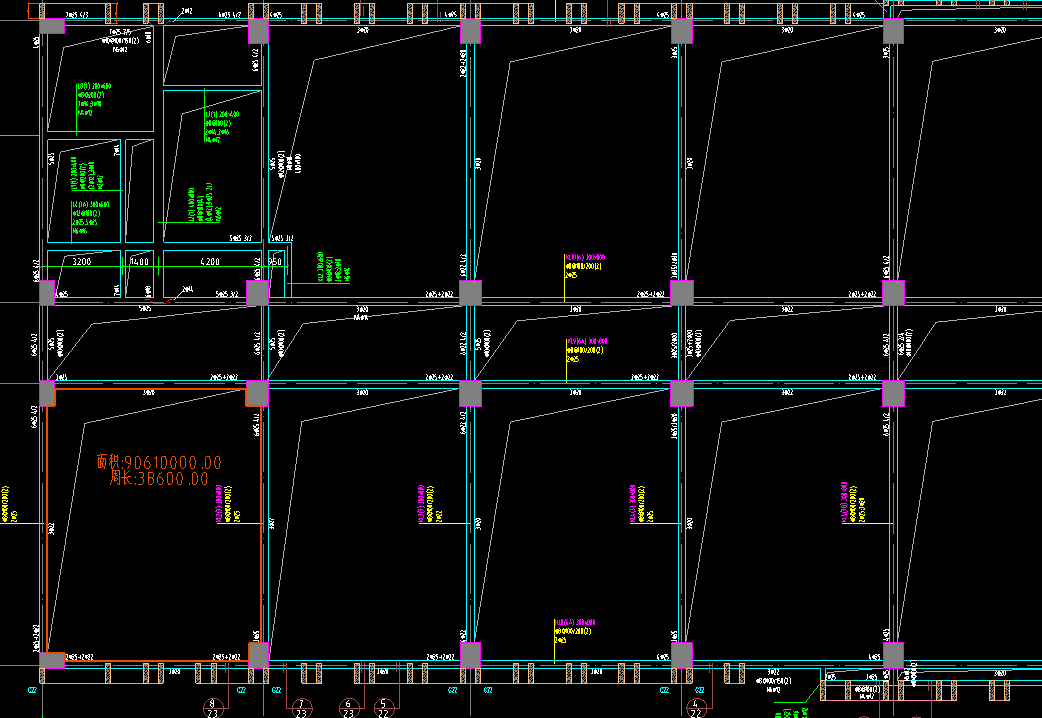

  • 請問首層梁是否要布置墊層?
    首層
    2021-07-07 09:21:38 補充
    墊層
全部回答 (6) 首答僅用{{minutesHtml}}
  • 圖紙未明確,是不需要的,不需要
    首次提交 2021-07-06 17:33:06  最近修改2021-07-07 09:22:36 (修改過1次)
  • 常規做法需要墊層  算了墊層就不能計算底模板了,具體看方案怎么定的
    2021-07-06 17:33:21
  • 不需要。
    2021-07-06 17:34:00

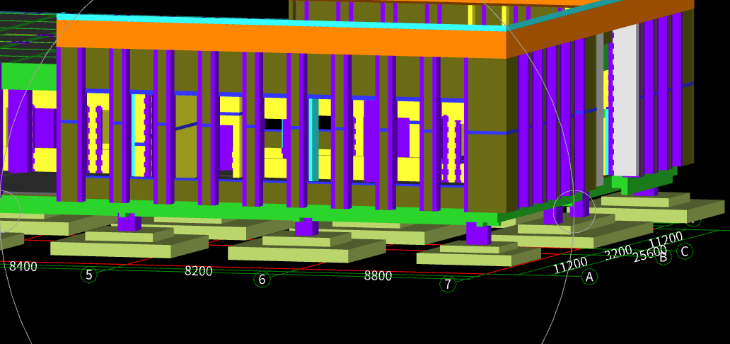

  • 你可以查看一下離地高度還有多少,是否是直接澆搗在土方上面的,還是有一定的高度差的。前者就需要,后者就不需要了。但要注意套用模板的時候選擇不同
    2021-07-06 17:34:35
  • 一般是不需要布置墊層的.
    2021-07-06 17:35:27
  • 一般不需要
    2021-07-07 08:06:25
