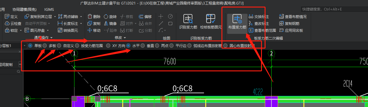

請問有軸網,但是布置板筋的時候,選擇軸網的地方是灰色的?
九友
答題: 78 被贊: 102
布置板鋼筋 你得選擇板啊
首次提交 2021-07-06 16:36:50 最近修改2021-07-06 16:41:58 (修改過1次)
陳工 鉆石專家
答題: 202455 被贊: 47702
板筋,按板布置的,
2021-07-06 16:37:11
xagcc 鉆石專家
答題: 317004 被贊: 72073
平行板邊布置
2021-07-06 16:37:58
