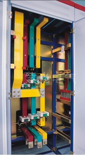

帶形母線就是銅帶,單向敷設連接(圖二)

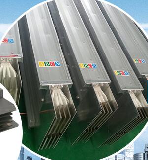

母線槽是集成的密集母線槽,三相+零線集成母線槽。(圖一)
