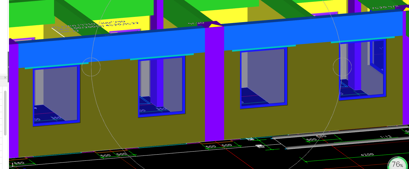

  • 屋面梁和過梁相交
    1. 屋面梁700高,過梁應是150高,我是一鍵生成的過梁,生成之厚過梁自動成50高了,合理嗎?
    2. 屋面梁
  • 按設計要求設置構件尺寸
    2021-07-05 16:36:19
  • 一般是要求取消過梁,窗頂貼梁底。
    2021-07-05 16:37:20
  • 合理的,有框架梁的位置不需要過梁,而且你需要看一下建筑標高和結構標高的差,如果是按結構標高布置的窗,有可能就有這50高的過梁,如果按建筑標高布置,可能就不需要這50高的過梁了
    2021-07-05 16:37:55
  • 不合理的,注意看建筑標高和結構標高差,這種窗一般是頂到結構梁的。50厚的過梁是無法施工的。
