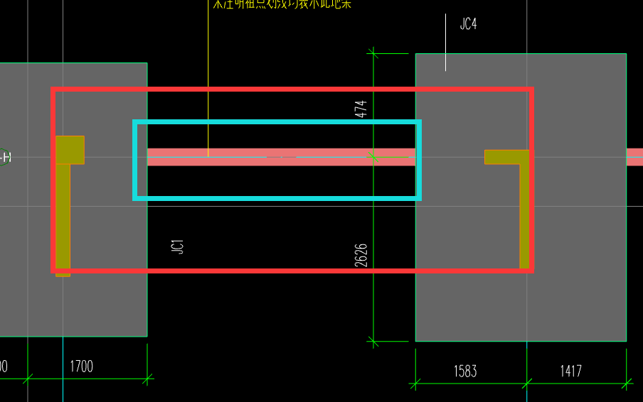

  • 請問老師地梁畫在基礎邊緣還是拉通布置啊?兩種方法鋼筋量差異太大
    拉通
  • 一般都是通長布置,具體要看圖紙設計
    2021-07-05 11:40:14
  • 你好:這是需要按照設計要求確定的,看一下設計說明或者咨詢設計明確的。【一般是拉通布置,也有錨固進入獨立基礎的】
