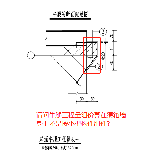

并入墻身計算
2021-07-03 21:32:09
廣東2018定額:端柱套什么定額?
(一)現澆建筑物混凝土工程量,除另有規定外,均按設計圖示尺寸以“m3”計算,不扣除構件內鋼筋、預埋鐵件和伸入承臺基礎的樁頭及墻、板中單個面積0.3㎡內的孔洞所占體積,但應扣除梁、板、墻的后澆帶體積,勁性混凝土中型鋼骨架體積。依附柱(包括按單向劃分的異形柱)上的牛腿,并入柱身體積計算。伸入墻內的梁頭、梁墊、短肢剪力墻結構砌體內門窗洞口上的梁并入梁體積內。依附墻(包括按單向劃分的墻)上的墻垛(附墻柱)、暗柱、暗梁及墻突出部分(不包括按單向劃分的異形柱)并入墻體積計算。板伸入磚墻體內的板頭并入板體積計算,薄殼板的肋、基梁并入薄殼體積內計算,樓板混凝土體積應扣除墻、柱混凝土體積。七、附墻柱及混凝土中的暗柱、暗梁及墻突出部分的模板并入墻模板計算。以上兩條來自于廣東2018定額,請問端柱是否參照附墻柱處理?矩形端柱是套框架柱,還是剪力墻?
