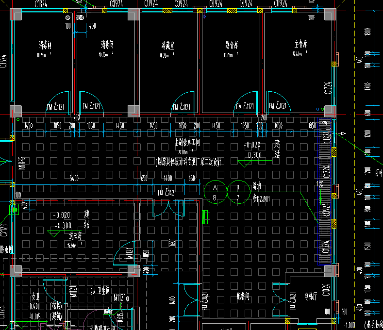

需要看說明,一般是水電管間及廚衛。
2021-07-03 14:46:31
大家廣聯 鉆石專家
答題: 199404 被贊: 123948
按圖紙要求而定,一般只有衛生間四周及中間隔墻
2021-07-03 14:46:58
衛生間反坎圖中沒有說明的需要畫么?
請問老師,圖中有哪些需要做升降板?
廁所升降板我已經做了,但是不確定圖中編號的板,那些還需要做升降板?
請問這些位置需要防水坎墻嗎
