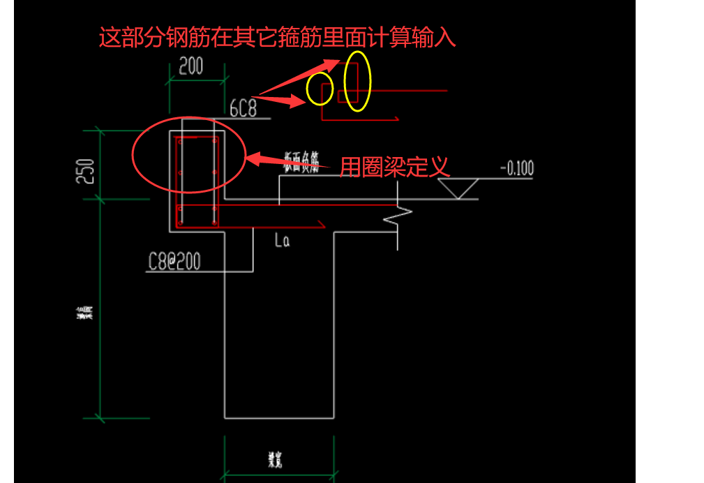

  • 請問一下。板里面這種節點圖怎么畫。
    節點圖
  • 用圈梁繪制
    2021-07-02 17:57:05
  • 你好,使用梁繪制,不好直接輸入的鋼筋,可以在“其他鋼筋”中輸入。
