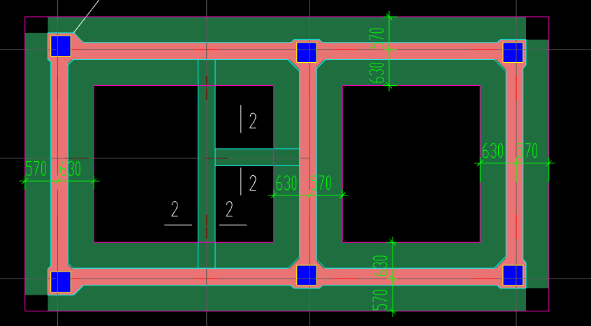

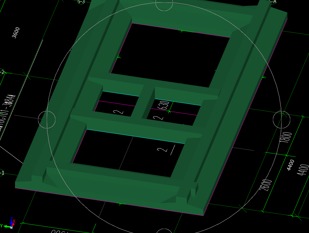

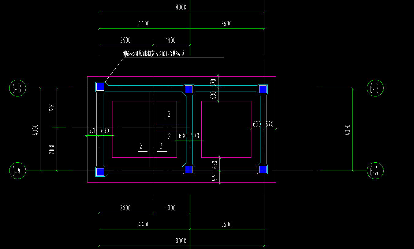

  • 土建中條基加腋怎么繪制?
    條基加腋如圖所示,有什么辦法可以解決

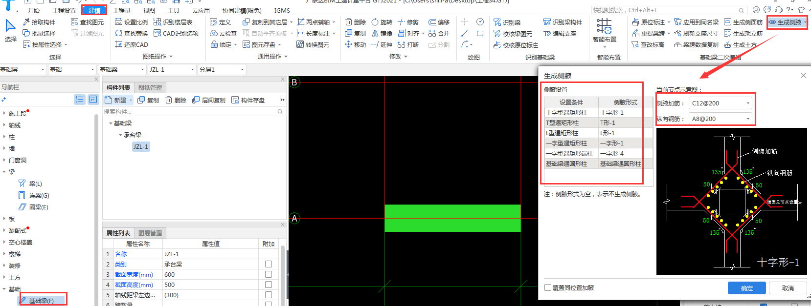

  • 你好:這是柱的截面偏小,需要將柱的截面增加100mm,自動生成加腋完成后,鎖定基礎梁,然后刪除柱,重新布置柱。
    基礎梁的建模界面,點擊【生成側腋】,然后對照圖紙在側腋形式中進行選擇,輸入對應鋼筋信息,點擊確定,然后選擇需要基礎梁包住的柱圖元,右鍵確認即可生成相應的側腋。如圖:
