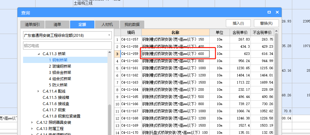

  • 請(qǐng)問(wèn)橋架套了定額后出現(xiàn)三個(gè)主材是全部都要套主材的嗎?而且他們的規(guī)格怎么看怎么詢(xún)價(jià)
    定額橋架套答疑解惑

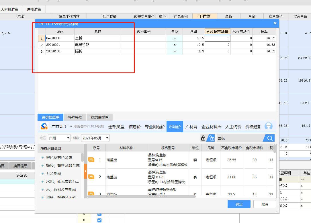

  • 是的
    2021-07-02 16:58:50
  • 同問(wèn),如果有人回復(fù)滿(mǎn)意了,樓主能提醒一下我嗎
    2021-07-02 16:59:13
  • 就留中間的 上下兩項(xiàng)刪除掉   中間的材料費(fèi)包括上下的材料費(fèi)就可以啦
    2021-07-02 16:59:19
  • 一般成套考慮,就只有電纜橋架主材,詢(xún)價(jià)按照橋架規(guī)格,橋架一般都有信息價(jià)。
    2021-07-02 17:00:55
  • 就橋架就行
