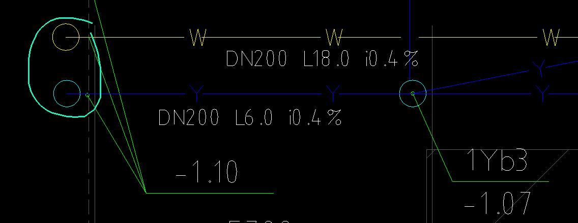

    請問圖中污水井和雨水井的個數是否需要計算?為什么上面沒有標號只有標高污水井
  • 每套圖紙設計都會有些不同  井是要計算的  挖土回填都要考慮
    2021-06-30 14:33:01
  • 需要計算,數多少個,取平均深度就行
    2021-06-30 14:36:53
  • 都需要計算的,污水官網,重點就是井和管,沒有標號看是圖紙顯示問題還是繪制問題,編號必須有的
    2021-06-30 15:04:33
  • 污水井和雨水井是否要計算看合同范圍,總包一般是做到室外第一個井,沒有標號不影響算量
