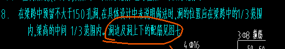

  • 梁板加筋處理
    設(shè)計說明寫的梁需要考慮洞口加筋,板預(yù)埋管鋼筋網(wǎng),但是結(jié)構(gòu)建筑中梁圖沒有洞口標(biāo)示,板也沒有,是不是這些量需要看安裝圖紙確定??還是這部分不用計算??在綜合單價中綜合考慮下
    梁圖鋼筋網(wǎng)
    這是設(shè)計給出了具體的板預(yù)埋管的配筋圖,就需要計算的,并且需按參考安裝預(yù)埋配管的平面圖進(jìn)行計算這部分工程量的。這是比較合理的設(shè)計,這因為現(xiàn)在預(yù)埋配管存在板上表面開裂現(xiàn)象很嚴(yán)重,這里面不僅有縱向的分布筋(圖中為A6@200),而且還有橫向抗裂鋼筋(A6@150)。如果不計算,監(jiān)理現(xiàn)場要求讓你按照設(shè)計要求去做,到時候你可虧大發(fā)了,根本在綜合單價中是無法考慮,這部分的工程量是很大的。

  • 這部分在綜合單價中考慮一下,一般不單獨計算。
