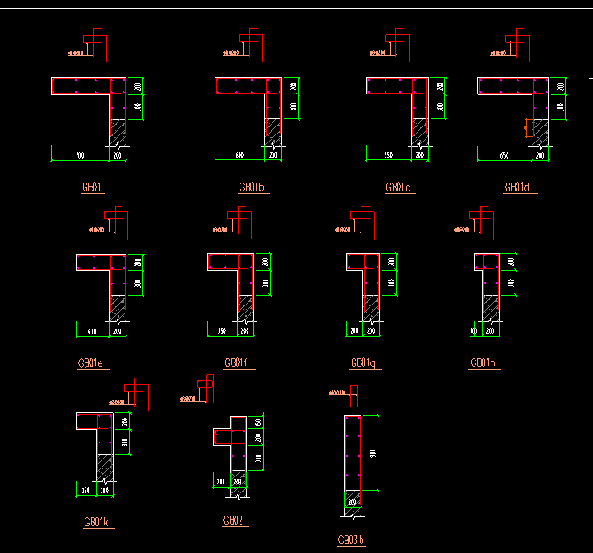

0794 2021-06-30 10:35:59 | 廣東省 土建預算土建算量GCL2013 | 450查看 2回答
西瓜先生 白銀專家
答題: 1785 被贊: 1568
暗柱是依附于墻存在
2021-06-30 10:38:47
米老鼠 鉑金專家
答題: 68171 被贊: 11239
如果是砌體墻里的一般是構造 柱
如果 砼墻里的一般是暗柱
2021-06-30 11:28:54
