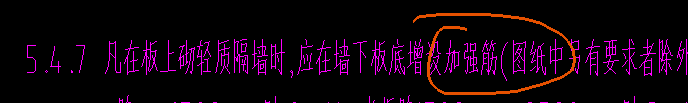

  • 請問這個輕質墻體是啥呢?加強筋又在哪里布置呢
    輕質墻
    輕質隔墻就是板上后砌墻,加筋在單構件或者表格算量當中輸入

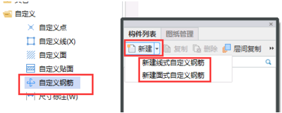

  • 輕質墻體就是不承重的砌體墻,加強筋應該布置在板上,你可以用板帶來繪制,沿著砌體墻所在的位置,根據說明,布置鋼筋可以
    2021-06-30 08:44:51
  • 輕質隔墻就是后砌墻體,加強筋可以用板帶在墻體位置繪制,或者用自定義線繪制(只有2021最新版本有)墻體
