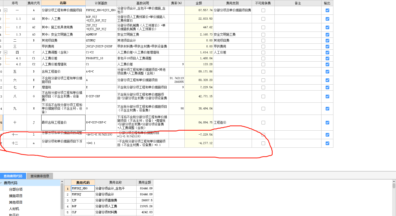

  • 費(fèi)用匯總中費(fèi)用項(xiàng)可以復(fù)制到其他單項(xiàng)工程嗎
    費(fèi)用匯總中加入這兩項(xiàng)費(fèi)用,因?yàn)閱雾?xiàng)工程太多,想直接復(fù)制到其他單項(xiàng)中,可以操作嗎
    費(fèi)用匯總

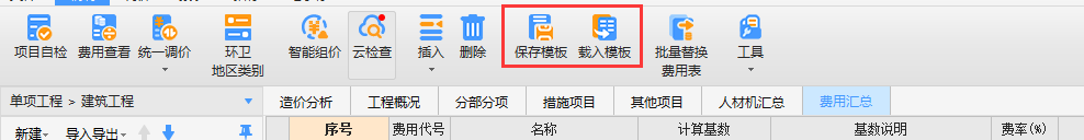

  • 是可以 我剛和同事 學(xué)會(huì)  你選中 整張表  另存到桌面上 在其他單項(xiàng)工程 載入你剛剛存在桌面的表格 就好啦  你試下  希望能夠幫到你
    2021-06-29 18:39:46
  • 先保存模板,在其他單位工程載入模板
    兩項(xiàng)費(fèi)用
