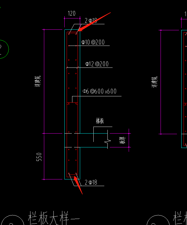

翁先生 2021-06-29 18:07:45 | 廣東省 土建結算土建計量GTJ | 497查看 2回答
維達詹工 專家
答題: 124968 被贊: 42672
你好:輸入在剪力墻壓墻鋼筋里面。
2021-06-29 18:12:56
希望 黃金專家
答題: 79053 被贊: 10809
箭頭所指的不用換型號,在定義剪力墻時的其他屬性中的壓墻筋中輸入即可.
2021-06-29 19:49:41
