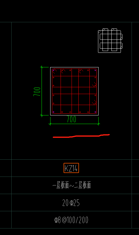

  • 如下圖:這種柱子內箍筋手工怎么計算尺寸?
    因工地停工,需手工計算箍筋尺寸及個數。但是我不知道手工計算公式,圖紙如下:請老師提供一個計算公式,謝謝。外箍筋尺寸根據圖紙及說明知道保護層為25mm,所以為650*650;但是內箍筋我不知道怎么確定幾何尺寸,請老師解答一下,謝謝!內箍
    (700-25*2-20*6)/5+20*2
