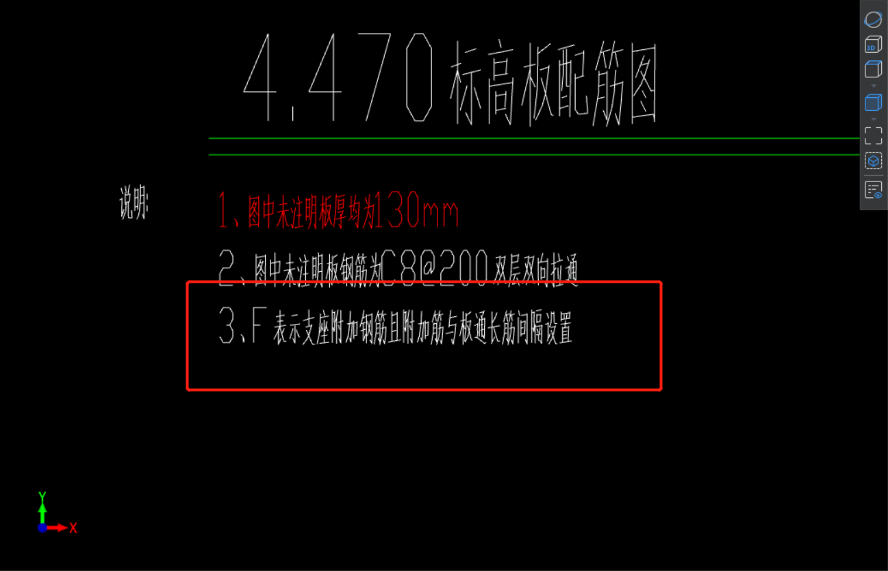

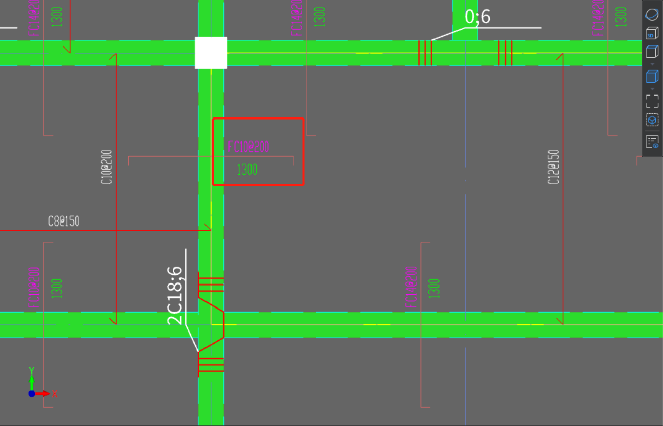

  • 這個(gè)支座負(fù)筋和板面筋的間隔布置對(duì)間距有影響嗎,間距設(shè)置為200還是400

    支座負(fù)筋間距設(shè)置為200

  • 間距不變,200

  • 附加鋼筋是加密的,所以按200間距布置,這樣它與通長(zhǎng)鋼筋的間距就是100了。

  • 附加的負(fù)筋按圖紙要求間距【C10-200】設(shè)置可以,間隔設(shè)置是施工時(shí)要這樣做,計(jì)算工程量時(shí)可忽略
