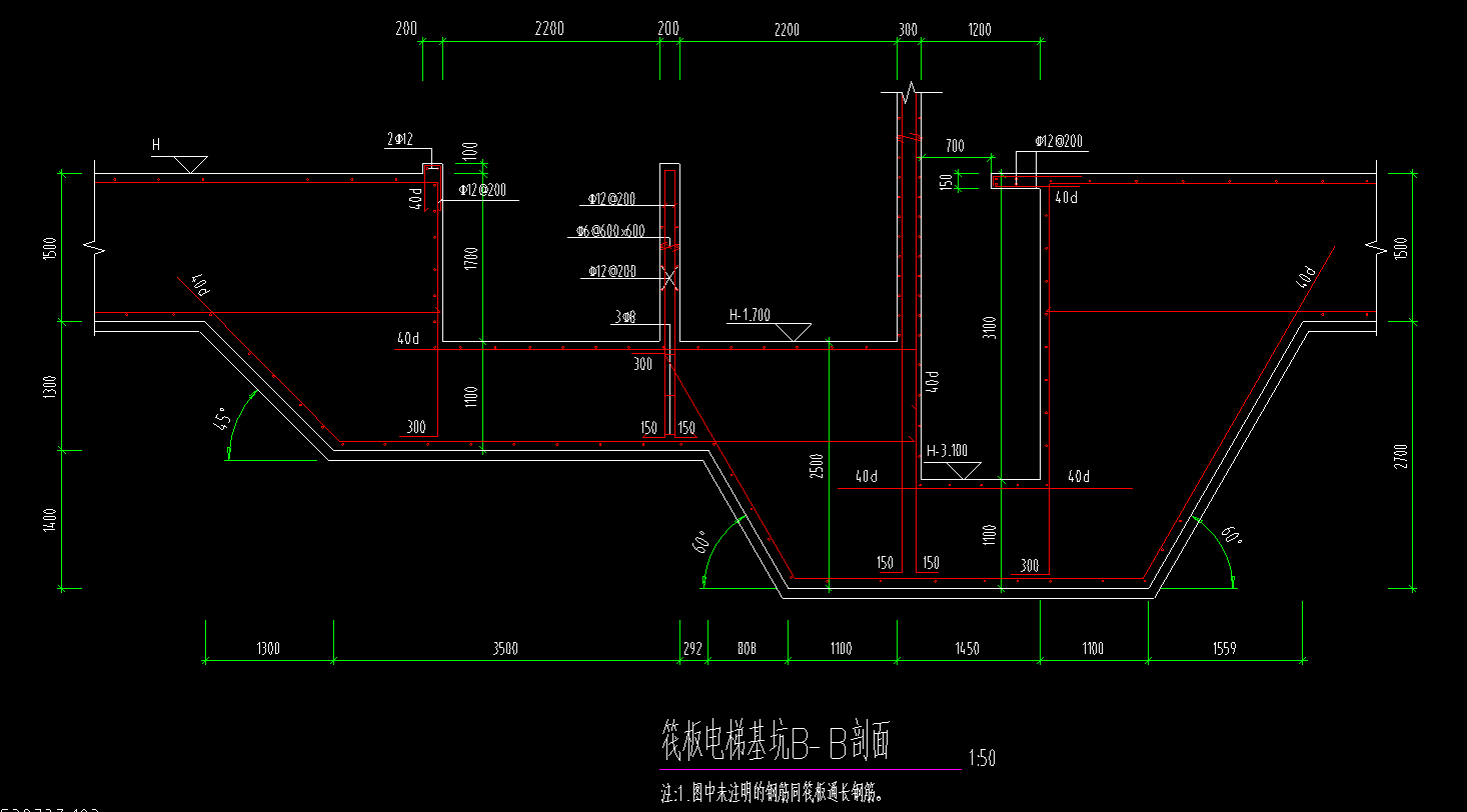

  • 請問不規則集水井怎么畫?
    如圖所示
    集水井

    打錯了,是電梯坑

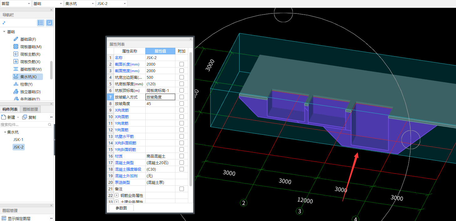

    采用不同厚度筏板定義,布置,變截面處理,另外采用剪力墻定義布置
    2021-06-28 21:28:49
  • 定義不同屬性的脊髓,看對應的布置在相應的部位,左邊的兩個積水根用一個大的定義布置,然后定義剪力墻或攔防布置在中部隔開形成兩個繼續看
    2021-06-28 21:28:11
  • 你好:用筏板+集水坑定義。
    2021-06-28 21:29:17
  • 三個坑并沒有相交,直接定義布置即可,并不需要額外技巧。如下圖水井
