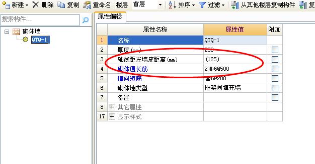

  • 請問這個怎么布置
    怎么布置
    定義墻是輸入鋼筋。答疑解惑
    2021-06-28 17:53:01
  • 在砌體墻拉結(jié)筋里輸入2A6@500或者2A6@600
    2021-06-28 17:51:39
  • 砌體加筋定義布置,也可以用工具欄上生成砌體加筋功能進行整樓的智能布置,但沒有看到有伸入砌的長度值,需要看其它部位是否有相應(yīng)的說明,否則就是要咨詢設(shè)計了;貫通鋼筋就是要在砌體墻屬性中輸入。
    2021-06-28 17:55:10
  • 定義砌體墻輸入拉節(jié)筋即可
    2021-06-28 19:22:11
