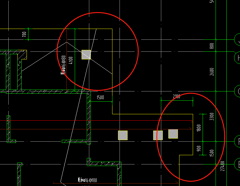

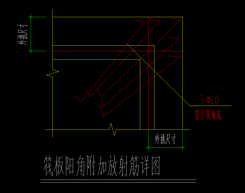

  • 筏板放射筋尺寸,這幾個(gè)位置長度怎么算?

    2021-06-28 17:36:57 補(bǔ)充
    筏板基礎(chǔ)
  • 設(shè)計(jì)不明確
    2021-06-28 17:29:47
  • 內(nèi)側(cè)的錨固是怎樣的要求,如果是從梁外側(cè)按外側(cè)的斜長乘上1.5就是用:(外挑尺寸-梁)*1.414+(外挑尺寸-梁)*1.414*1.5
    2021-06-28 17:32:00
  • 應(yīng)該有說明的吧
    看一下結(jié)構(gòu)設(shè)計(jì)說明
    看一下本頁的設(shè)計(jì)說明
