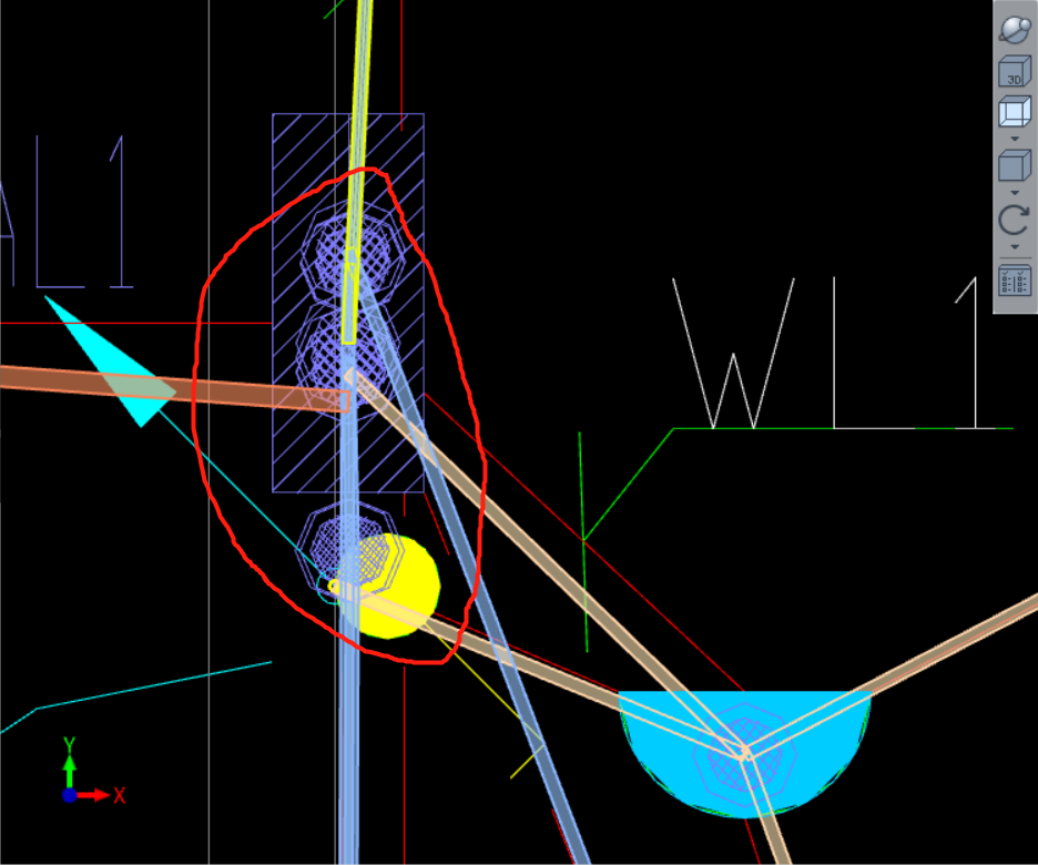

  • 如圖所示接線盒在軟件中生成的地方,配電箱于配管相交的地方生成多個接線盒,是對的嘛
    配管
  • 不對
    2021-06-28 17:21:15
  • 這個地方 應該沒有接線盒
    2021-06-28 17:21:19
  • 配電箱的位置是沒有接線盒的
    只有燈、開關、插座等這樣的地方有接線盒
    2021-06-28 17:24:27
  • 錯的,應該把管道的勾去掉
